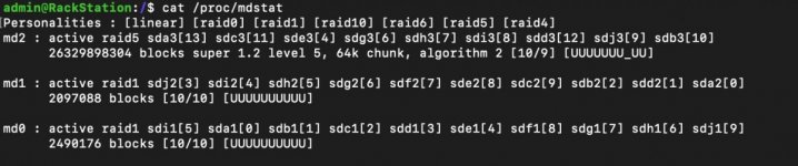

Vielleicht mal auf der Konsole ein "cat /proc/mdstat" aufrufen und die Ausgabe hier posten :unsure:
Nr. 6 ist aber sicher nicht ohne Grund aus dem RAID geflogen. Besser eine neu Platte nehmen. Ich befürchte jedoch, dass vor der Reparatur des Speicherpools erst das gecrashte Volumen repariert werden muss und das ist mit einem Poll schon ohne Redundanz und mit einer schon auffälligen Platte ein großes Risiko. Wobei man das Volumen möglicherweise auch so nicht mehr repariert bekommt.
Bei md2 fehlt das drittletzte U. Wenn ich es richtig sehe, fehlt dort sdf3 in der Auflistung darüber, also Disk 6.
Ich würde daher Disk 6 zuerst tauschen und mit der alten Disk 6 erst gar keinen Reparaturversuch wagen. Erst wenn alles wieder oben ist, würde ich mich um Disk 9 (sdi) kümmern.
