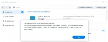

Hallo Zusammen,
ich habe meine DS216+II auf die Beta 7 upgedatet.
Seit dem wird mir im Paketmanager der VMM als "Aufmerksamkeit erforderlich" angezeigt.
Leider kann ich ihn nicht deinstallieren, da ich immer unten stehende Fehlermeldung bekomme.
Hätte vielleicht jemand eine Idee?
Zur Info: Ich habe den VMM vor einer Weile manuell installiert, da meine DSM diesen serienmäßig nicht unterstützt.

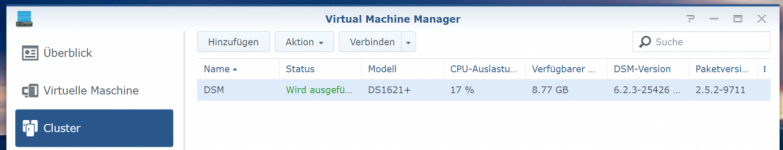

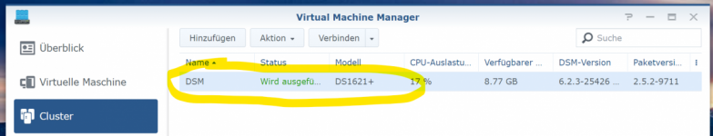

Du musst in VMM vom Cluster dein Host entfernen!

Danke für Deine Hilfe, aber das klappt leider nicht, da ich den VMM nicht starten kann.
Selbst die neue Beta Virtualization-x86_64-2.5.2-9711.spk kann ich nicht manuell über das Paketzentrum installieren, da dort zu einer Fehlermeldung kommt.
Ja, dazu brauchst du das aktuelle Beta-Paket für DSM 7. Ich weiß aber nicht, ob das auf dem öffentlichen Server erreichbar ist.
(Virtualization-x86_64-2.5.2-9711.spk entspricht ja der aktuellen Releaseversion)
Reaktionen: thomas01
