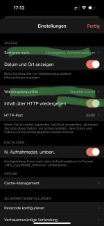

ich bin via QuickConnect mit der Synology Photos App (iPhone) verbunden.
Bei jedem Ausloggen (wenn ich mal auf die andere Synology zugreife), setzten sich folgende drei Einstellungen zurück:
Damit kann ich leben.
Nun kommt aber, da "Inhalt über HTTP wiedergeben" auch auf "aus" sich zurücksetzt, beim Öffnen eines Videos folgende Meldung:
Ich frage mich, warum die Videos nicht über https wiedergeben werden können.
Hat da evtl. Jemand einen Tipp, woran das liegen könnte?

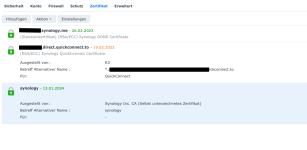

Ja. Die Zertifikate sind eigentl. alle gültig. Zumindest die in DSM unter Zertifikate. Da achte ich drauf.
Kommt darauf an, ob sie für deine QC Adresse gültig sind und auch der Anwendung zugeordnet sind
Zugeordnet sind sie so. Für Photos sehe ich keine dedizierte Zuordnungsmöglichkeit.
