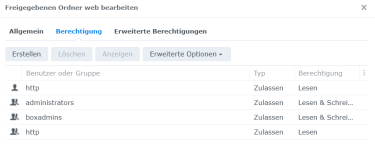

Über die Filestation sieht das dann so aus
Edit: Auf den Ebenen unterhalb der Freigegebenen Ordner sind die Rechte dann graugetastet, als scheinbar nicht änderbar, weil sie normalerweise von oben vererbt werden.
