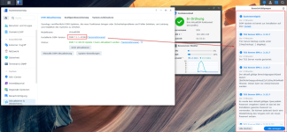

Unter der Version 7.1.1 - xxx hat mein Paket ohne Probleme mit meinem normalen User der in der Admin Gruppe steckt die Meldungen über das Benachrichtigunsfenster ausgespuckt:
Nachdem ich dann auf die mir in der Systemsteuerung angezeigte Version 7.2-64570 geupdatet hatte und das Paket nochmals installiert hatte sah es dann wie folgt aus:

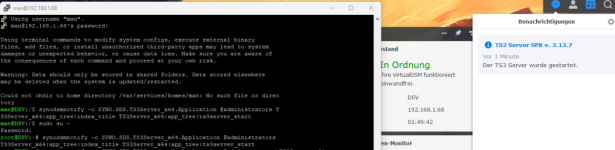

Da ich das allerdings nicht wirklich wahr haben konnte, habe ich mich mal mit Putty verbunden und erst mal einen Aufruf der sysnotify Zeile durchgeführt.
synodsmnotify -c SYNO.SDS.TS3Server_x64.Application @administrators TS3Server_x64:app_tree:index_title TS3Server_x64:app_tree:ts3server_start
Ergebnis: Keine Ausgabe!
Dann habe ich auf root mit sudo su - gewechselt und den gleichen Befehl aufgerufen.
Siehe da, es gab eine Ausgabe!
Das sagt mir zumindest das der angelegte User in der Administrator Gruppe nicht mehr die gleichen Rechte zu haben scheint wie vor dem Upgrade.
