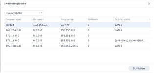

Ich habe AdGuard Home von der Syno runter geworfen und durch Diversion auf dem Router ersetzt. Danach hat alles wie gewohnt funktioniert. Dann habe ich die mich von der MacVlan Konfiguration trennen wollen und die .db im Docker Files Ordner gelöscht. Neugestartet und festgestellt, dass alle Docker laufen und funktionieren, lediglich der Vaultwarden Container lief zwar, aber ließ sich nicht mehr wie gewohnt über meineddns.synology.me nicht mehr aufrufen. Mist.
Eigentlich(TM), war Vaultwarden leicht installiert und funktional. Also neu versucht, aber ich bekomme nicht mehr die https Verbindung hin. Über die lokale IP komme ich zur Anmeldung, aber nur ungesichert; also, geht nicht.

Obwohl es in der Vergangenheit ohne Portweiterleitungen ging, erfolglos Portfreigaben eingerichtet.
Die Docker Network Config gelöscht.
Anderen Lan Port der DS genutzt und entsprechend umkonfiguriert.
Den Vaultwardencontainer neu aufgesetzt.
