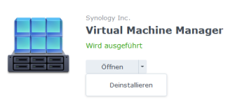

P.S. wenn das mal wieder nicht funzen sollte (z.B. nach einem Update von den Treibern), einfach die DS noch mal durchstarten, dann sollte der Adapter in VMM wieder angezeigt werden. P.P.S. Eigentlich reicht es auch, über das Paket-Zentrum den VMM zu stoppen und wieder zu starten.

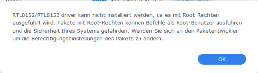

Welche Version versuchst du denn zu installieren?
Hast du den Befehl abgesetzt, den man unter DSM7 absetzen muss während der Installation? (siehe GitHub-Seite)
Die ganz Neue: 2.16.3-3
Der Befehl bringt keine Unterschied. Auf GitHub habe ich gelesen, dass ich nicht der Einzige bin. Scheint wohl noch ein Bug zu sein.
Würd ich auch sagen. Werd heute Abend aber trotzdem mal das Update versuchen
Die Pakete wurden neu hochgeladen und nun hat es auch funktioniert!
Sehr schön. Dann noch VMM neu starten und jut is
Achja. Da müsste man via ssh eine Datei im Installationspfad von VMM abändern, dann wäre das Paket "stoppbar".
Ich habe es bei mir gemacht, weil ich damit viel rumteste. Muss man aber glaub ich bei jedem VMM Update wiederholen. In den meisten Fällen (wie auch in deinem), ist es wohl einfacher, die DS neu zu starten.
