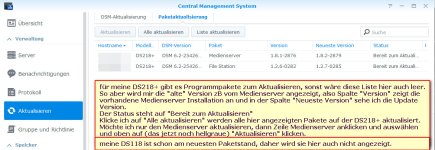

Ich habe erst vor ein paar Stunden meine Synologys auf DSM 7.2.1-Update 3 gebracht, daher ist meine CMS Ansicht im Augenblick "leer", erst wenn Pakete und/oder DSM Updates Verfügbar wären, "füllen" sich die Anzeigelisten wieder und ich klicke einfach auf "ALLE s" (DSM und Pakete) aktualisieren, oder ich wähle eine Synology durch Entfernen vom Haken ab falls ich dort ein Paket oder DSM (noch) nicht aktualisieren möchte.
Daher hier mal Bilder einer älteren Version wo zum Beispiel ein Update für den Medienserver und die Filestation verfügbar war, ich klicke dann nur oben auf "Alle aktualisieren" und warte einfach bis alle Synologys fertig sind.
Das Layout hat sich jetzt mit DSM 7.x und dem aktuellen CMS etwas geändert, aber das Prinzip ist gleich geblieben.

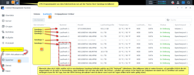

Hier zum Schluss noch ein Bild vom aktuellen CMS mit DSM 7.2.x (CMS ist im Paketzentrum zum Herunterladen, nochmal NUR AUF EINER SYNOLOGY installieren!) mit der Übersichtsseite der HDDs welche sich in verschiedenen Synologys befinden:
Die graue Zeile ist die abgeschaltete (nicht mehr in Verwendung befindliche) DS916+, darin ist nur mehr eine alte HDD installiert damit sich die DS916+ 1 x im Monat autom hochfährt und ihren DDNS Eintrag (DDNS würde sonst nach 60 Tagen offline inaktiv werden!) sowie das LE Zertifikat (90 Tage Gültig) automatisch aktualisiert und sich dann wieder autom runterfährt für 1 Monat.

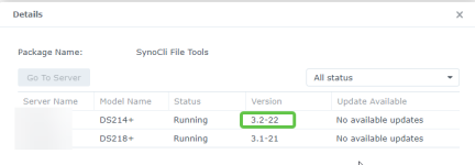

Mein heutiges Update der SynoCli File Tools erfolgte jedenfalls nochmal nach der herkömmlichen Methodik, da das CMS partout das Update nicht erkennen wollte, obwohl der managed server offenbar "wusste", dass ein Update verfügbar ist.
Nach dem manuellen Update liefert dann das CMS auch den richtigen Status zurück:
