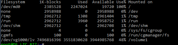

Ich sehe, dass /dev/md0 100% voll ist.
Aber was kann ich denn da löschen?
Die Zeile beginnend mit /dev/md0 ist die Systempartition. 100% in USE ist schon besserl viel :oops:

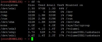

Bei meiner DS118 (2TB SSD ist da drin) schaut das so aus:
Bei mir sind das nur 44% für die Systempartition ...

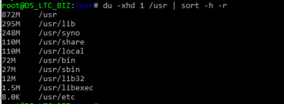

Nun habe ich mit du -sh /* --exclude=/volume1 --exclude=/volumeUSB1 --exclude=/volumeUSB2 --exclude=/volumeUSB3 --exclude=/proc mir die Grössen der Verzeichnisse angesehen:
Bei den /volumeX musst Du halt gucken, was bei Dir auszuschliessen wäre ...
Also mein /usr hat eine ähnliche Größe, wie bei Dir.
Da muss irgendwo in einem der anderen Hauptverzeichnisse was rumliegen.
Gucke mit dem du aus meinem Posting #7 ...

Das /usr-Verzeichnis ist bei mir etwa gleich gross wie bei dir, 872 MB, wodurch sind dir restlichen 1.5 GB belegt?

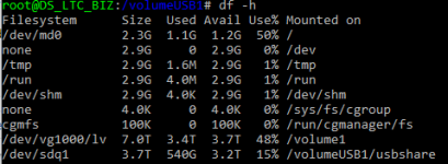

Ich konnte das Problem lösen, indem ich das Verzeichnis '/volumeUSB1/usbshare1-2' gelöscht habe. Ich vermute, dass dies kam, weil ich das Package Syncovery für einen Job auf dieses externe USB-LW benutzt habe, der aber Probleme gab und ich konnte das Profil in Syncovery nicht löschen. Vermutlich hat der alles gecacht.
jetzt sieht es so aus:
Besten Dank für deine Unterstützung und einen guten Start in die neue Woche.
