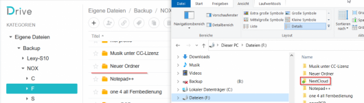

Hier mal ein paar Screenshots.
2021-02-01 18_57_11-Synology Drive Client.png2021-02-01 19_00_21-C__Users_Mona_Desktop_2021-02-01 18_52_21-Dateien (F_).png - Greenshot Edi...png
Und F:\nextcloud synced der Client einfach von sich aus nicht?
Genau so ist es. Im Grunde wird mir der Ordner eben gar nicht erst zur auswahl gestellt. Jedenfalls bei der Sicherung. Wenn ich wirklich die Sync funktion verwende wird der Ordner zwar angezeigt, aber da kommt dann eben die bereits erwähnte Meldung.
