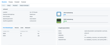

bin etwas verunsichert. habe die Installtion ohne portainer vorgenommen - macvlan habe ich auch bislang nicht im EInsatz.
Ist das zwigend nowendig?
Habe einen Container vom unbound am Laufen, wie folgt:
Woher weiß ich denn, das der Container sauber läuft?
Hat Unbound ein Webinterface o.ä.?
