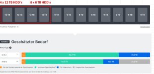

Mein ist es Ziel, von den derzeitigen zwölf Festplatten auf eine Konstellation von 4 x 12TB und 8 x 6TB umzusteigen, um den zusätzlichen Speicher der größeren Festplatten über SHR-2 auch tatsächlich nutzen zu können.
Eine vollständige Umstellung aller Festplatten auf 12TB über RAID 6 kommt für mich eher nicht in Frage, da dies kostenmäßig schwer bis gar nicht umsetzbar wäre.
Mit dem SHR-2 Volumetyp habe ich zudem den Vorteil, nicht alle Festplatten auf einmal austauschen zu müssen, sondern dies nach und nach, entsprechend meinem Bedarf, tun zu können.
So wird die Speichererweiterung auch kostentechnisch sinnvoll umgesetzt.

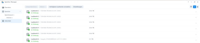

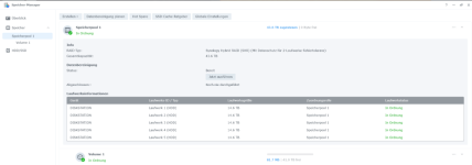

Darüber habe ich bisher einen SHR-2-Speicherpool mit 5 x 16 TB Festplatten (Toshiba MG08ACA16TE) aufgebaut.
Auf dem NAS-System ist die aktuellste DSM-Version installiert, sprich 7.3.1-8600 Update 1.
Jetzt wollte ich zusätzlich zu dem bestehenden SHR-2 Speicherpool noch zwei weitere Festplatten, sprich 2 x 6 TB (Seagate ST6000NM0024), hinzufügen
Bisher habe ich nur versucht, die erste 6 TB Festplatte im NAS-System einzubauen und zum SHR-2 Speicherpool hinzufügen.
Dabei bekomme ich die Fehlermeldung, dass die Laufwerksgröße nicht passt.
Ich gehe davon aus, dass die zweite Festplatte dann das gleiche Problem hätte.
Die Festplatten stammen aus meinem alten NAS-System (DS3612xs)
Beide Festplatten habe ich vorher unter Windows 11 komplett bereinigt, so dass das DS3617xs ohne Probleme die 6TB als nicht zugeordnete Laufwerke zum NAS-System hinzufügen kann.
Außerdem habe ich mir den RAID-Rechner auf der offiziellen Synology-Seite angeschaut, und laut diesem sollte es mit einem SHR-2-Speicherpool und dem Hinzufügen von 6-TB-Festplatten eigentlich funktionieren.
Auch in der Kompatibilitätsliste ist meine 6-TB-Festplatte aufgeführt.
Daher wundert es mich, dass ich diese Fehlermeldung bekomme.
Hat jemand eine Idee, woran das liegen könnte?
Oder habe ich beim Aufbau des SHR-2 Speicherpools irgendwas falsch gemacht?
Oder hätte ich mit dem Aufbau des SHR-2 Speicherpools so anfangen müssen, dass erstmal mit 4 x 6TB Festplatten starte und dann im Anschluss zusätzlich die 5 x 16 TB Festplatten zum bestehenden Speicherpool hinzufügen kann, sprich genau andersrum?

Also wenn ich das richtig im Kopf habe, geht das nur, wenn du das SHR initial mit den beiden 6TB Platten aufbaust und dann die 16TB hinzufügst. Anders herum geht es nicht. Du kannst nur Laufwerksgrößen dem Pool hinzufügen, welche schonmal in dem Pool waren (grob gesagt).
Reaktionen: maxblank und Joschi85
Du musst beim Aufbau eines SHR immer mit den kleinsten Platten anfangen, dann kannst du später grössere bzw. gleichgross der kleinsten Platte hinzufügen.Später eine eine kleinere Platte hinzufügen geht nicht weil ja die interne Partitionsgrösse schon festgelegt ist.
Hey, vielen Dank für eure Antworten! ✌️
Das hilft mir wirklich weiter. Ich hatte es mir fast schon gedacht, dass man wirklich mit den kleineren Platten anfangen muss, und jetzt weiß ich es genau.
Also mache ich mich jetzt daran, den SHR-2-Speicherpool erst mal mit vier 6-TB-Platten aufzubauen. Dann habe ich später die Möglichkeit, entweder gleich große Platten wie weitere 6-TB-Modelle oder eben auch größere wie 12- oder 16-TB-Platten hinzuzufügen.
