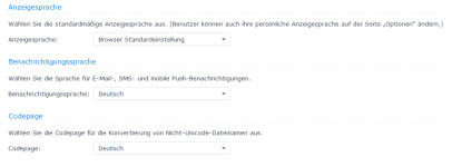

Wie sind die Einstellungen im DSM (Systemsteuerung/Sprache)?

  • Die DSM-Spracheinstellungen

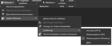

Habe es in Outlook (als Empfänger der automatischen Antwort) getestet, indem ich auf die Codierung gegangen bin. Es scheint tatsächlich standartmäßignicht in UFT-8 angezeigt zu sein.
Beim umschalten auf UFT-8 werden die Zeichen korrekt angezeigt.
Das kann aber nicht der Sinn sein, dass Die End-User die Codierung pro Email ändern müssen, um diese korrekt angezeigt zu bekommen.

Wenn die Codierung in der E-Mail korrekt angegeben und das Mailprogramm korrekt eingestellt ist, ist das auch nicht nötig. Im konkreten Fall ist das Mailprogramm wohl so eingestellt, dass da eine Codierung fest eingestellt ist. Normalerweise wird das verwendet, was in der E-Mail angegeben ist, und eine Vorgabe existiert nur für den Fall, dass die Angabe in der E-Mail fehlt.
