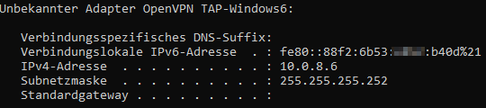

Über OpenVPN bekommt er die 10.0.8.6 als IP zugewiesen kann aber nicht auf das Netzlaufwerk zugreifen (192.168.178.15)
"AlphaCentauri" ist die DMS und "SVO-KIR-2" ist der Rechner der über SMB an das Netzlaufwerk angebunden ist
