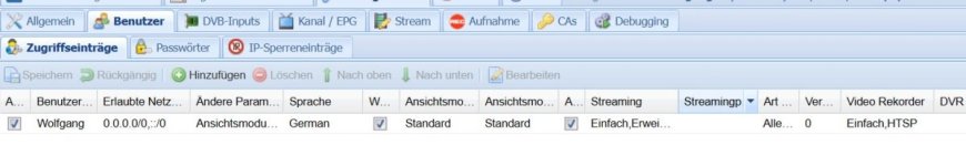

Wie hast du es denn installiert, weil du Rechte scheinen ja nicht zu stimmen für den Ordner bzw. den User.
Aus der Community,
sieht auch ganz anders aus vom Layout

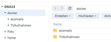

Wenn du es als Paket installiert hast, dann muss bestimmt auch ein User angelegt worden sein. Guck doch mal ob einer da ist. Und dann musst du dem User für den Ordner die Rechte geben.
Ich habe das noch nie über das Paketzentrum installiert und weiß es daher nicht.
Hi, bei der Installation des Community-Paketes wird auf der DS eine Gruppe "sc-media", angelegt (Beschreibung: SynoCommunity Package Group), dort deinen User rein und der Zugriff funktioniert..
