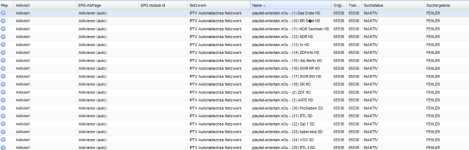

Hallo
ich hab heute ein bisschen mit tvheadend rumgespielt, bekomme es aber weder als 3rd Party Anwendung (Paketzentrum) noch in Docker richtig ans laufen.
Es läuft, ich kann wunderbar aufs Webinterface zugreifen und hab dann jeweils über den Assistens aber auch auf "normalem" Weg also Konfiguration -> DVB-Inputs-> Netzwerke mein IPTV Netzwerk hinzugefügt. Man muss dazu sagen, dass ich Entertain also MagentaTV Kunde bin.
Der Fehler ist nun, dass ich nach der Einrichtung des Netzwerkes viele, viele Kanäle unter "Muxes" finde, die stehen aber alle auf "INAKTIV" und bei Suchergebnis steht "Fehler".
Wenn ich auf einen Kanal gehe und ihn per Hand auf AKTIV stelle dann bekomme ich im Log immer folgendes:
2022-04-02 23:12:25.226 mpegts: playlist-entertain.m3u - (16) SWR RP HD in IPTV Automatisches Netzwerk - tuning on IPTV #1
2022-04-02 23:12:25.226 iptv: playlist-entertain.m3u - (16) SWR RP HD in IPTV Automatisches Netzwerk - cannot find ip address for interface (null) [e=Resource temporarily unavailable]
Unter den Grundeinstellungen des IPTV Netzwerkes hab ich als URL https://www.iptv-anbieter.info/iptv-software/entertain-tv-alt-playlist.m3u eingestellt. Diese Playlist und auch die darin enthaltenen Stream URLS kann ich alle im VLC aufrufen. Das funktioniert.
Was hab ich dann bei tvheadend falsch gemacht?
