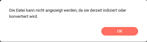

ich habe Bilder über eine Fotoanfrage bekommen und dabei ist mir aufgefallen, dass nicht alle Bilder eine Thumps erzeugt wird.
Indizierungsdienst hatte ich speziell für diesen Ordner gestartet, aber es kommt nichts (siehe Bild)
Was kann ich tun????

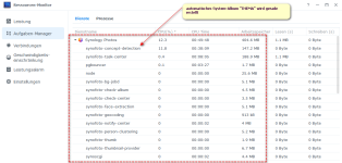

Du siehst es nur in den Details vom Ressourcenmonitor:
Im roten Rahmen sind die einzelnen Prozesse, dort kannst du verfolgen ob und wenn ja welches Bereich deine DS mit SP gerade "abarbeitet".

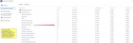

zB die Zeile geocoding wäre für die Zuordnung der ORTSNAMEN zu ggf vorhandenen GPS Positionen. Unmittelbar nach dem Einspielen siehst du die Info noch nicht in SP in der Bildinfo, wenn der Prozess "geocoding" abgeschlossen wurde, dann sind auch die Infos im Bild enthalten und du kannst sie über das kleine "i" in SP abrufen, Beispiel GPS Koordinaten im Bild-/Videomaterial vorhanden wird aber noch nicht als Info in SP angezeigt!
Frisch überspieltes Video, GPS Koord vorhanden:
aber der ORTSNAME in SP in der Bildinfo wird aber noch nicht angezeigt! Erst wenn der Durchgang von der Georeferenzierung durchgelaufen ist:
Wenn der Prozess "geocoding" in SP über alle neuen Bilder/Videos gelaufen ist, erscheint DANACH der ORTSNAME in der Bildinfo unterhalb von Geolocation:
Die Prozesse laufen nach der Reihe automatisch durch, Erstellung der thumbnails, Suche nach GPS Daten und ggf Ortsnamenzuweisung, Personen/Gesichtserkennung danach erst Anzeige im Personenalbum, Themen/Objekterkennung, erst danach sichtbar in Album "Themen". usw usw
