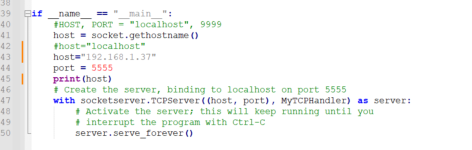

ok jetzt bin ich einen Schritt weiter, wenn ich die ip direkt im Script angebe funktionirt es:
das kann doch aber nicht im Sinne des Erfinders sein?
