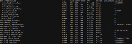

Außerdem fallen die beiden neuen ST8000NV004 durch periodisches "Rattern" auf, so wie man Zugriffe auf die HDD kennt. Aber es läuft nichts im Hintergrund, was diese ständigen Schreibzugriffe erklären könnte. Seltsam. Die SMART Werte sind noch verwirrender, hier ein Beispiel einer der ST8000NV004 (die andere schaut ähnlich aus).

Also für eine Seagate sieht das vollkommen normal aus (die Betriebstemperatur scheint mir mit 44° ein wenig hoch, aber noch im grünen Bereich).

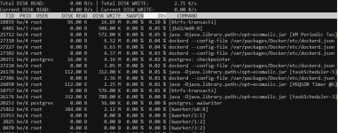

Dass die Platten "lärmen" ist klar, aber mich macht das Periodische stutzig. Wie ein kurzer Zugriff für ca. 1 Sekunde, und das alle Minute (gefühlt, nicht gemessen). Ich monitore mal eine zeitlang mit iostat oder einem ähnlichen tool.
Aber diese SMART-Werte, das ist ja gruselig. Liest/Interpretiert die Software hier falsch/anders? Im Speicherpool 2 sind WD RED verbaut, da sind die meisten Werte 2 oder 3-stellig.

Was die SMART-Werte einer Seagate betrifft: ID 1,7, 195, 241, 242 sind 48-bit-HEX-Werte (ich hoffe, ich hab jetzt keinen vergessen).
ID1 und 7 lassen sich HIER auslesen.
Für den Rest gilt: Windows-Rechner auf Programmierer/DEC stellen und Rohwert eingeben. HEX-Wert auslesen. 1-8 Stellen: alles ok. 9-12 sind die Anzahl der Fehler (kannst Du dann umgekehrt auslesen).
Danke, das mit den Hex-Werten muss man aber auch erstmal wissen....
Ich habe iotop laufen lassen und das sind die akkumulierten Werte. jbd2 ist wohl was vom journaling, dann noch etwas docker und java und btrfs-transaction, was angeblich auf gelegentliches Defragmentieren hindeuten soll. Also alles in allem würde ich sagen "minimale Zugriffe" auf die HDD (Widerspruch?). Aber anscheinend sind die Platten echt verhältnismäßig laut, wie du schon sagtest.
Da ich iotop nicht kenne, kann ich zu den Werten nichts sagen. 8TB-HDDs gelten herstellerunabhängig allgemein als laut. Ich habe damit keine Erfahrung, da ich nur 4TB bzw. 10TB Seagate NAS/Pro verwende und die sind an sich leise (und die DSen stehen in einem eigenen Raum). Und dass EXOS als dezidierte DC-Platten Krach machen, ist nicht verwunderlich. Das stört mich aber nicht, da die 418play weit weg ist. ;)
