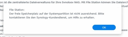

Moin,
nachdem unsere NAS nicht mehr erreichbar war, habe ich über den Synology Assistent einen Speichertest und somit Restart gemacht und kam dann auf die NAS, welche mir zeigte, dass auch einige Dienste nicht gestartet bzw. repariert werden können, da die Systempartition über nicht ausreichenden Speicher verfügt.
Ich habe mich dann hier etwas eingelesen und per SSH verbunden und mir das angesehen, was ich hiermit hier teile.
Meine VERMUTUNG ist, dass es an dem VolumeUSB1 liegt. Dort passiert nächtlich eine Synchronisation hin. Kann es das sein?
Oder was anderes?
Vor allem: Was kann ich nun tun oder löschen, ohne etwas zu gefährden?
Im Anhang die diversen Screens.
Danke im Voraus und Grüße

Perfekt, quasi das habe ich ja gemacht und dabei das genannte Verzeichnis gefunden. Soll ich es da dann lieber nochmal reinposten?
Poste mal die Ausgabe von df -h
wenn am USB nichts angeschlossen ist muß alles in /volumeUSB1 gelöscht werden. Es wurde geschrieben obwohl der externe Datenträger nicht angeschlossen war.
Gruß Götz
Also aktuell ist die externe HDD angeschlossen, aber ich würde auch vermuten das es von einem
Versuch ist als die externe Festplatte nicht dran war. Kann ich das bedenkenlos löschen? - auch wenn die gerade angeschlossen ist ?
Kann man diesen temp Speicher (sowas schein es ja zu sein) deaktivieren?
