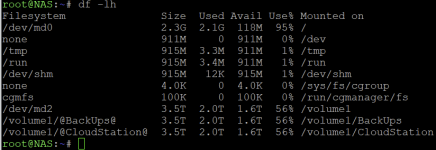

leider klappt bei mir das DSM Update nicht mehr. Aktuell läuft DSM 6.2.3-25426 Update 3.
Hab mich mittels Putty verbunden und bereits geschaut, ob das nicht mit der Systempartition nicht stimmt, bin aber der Meinung alles hat seine rechte Ordnung. Was mache ich da nur falsch? Bisher hat es immer geklappt.
Das hat nichts mit deinem Nutzdaten-Volumen zu tun.
Sehr wohl aber mit dem /root Home Verzeichnis des root Benutzers. Der sollte fast leer sein.
"df -lh" sollte nur 50-60% belegt sein normal von den 2.3GB.
Ist bei dir offensichtlich nicht der Fall.

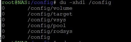

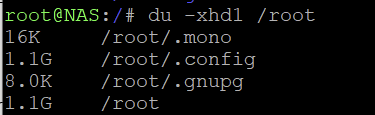

Poste mal screenshots von /root bzw. handle dich dort weiter vor, wenn es noch nicht ganz offensichtlich wirkt, was dort ca. 1GB Platz benötigt.
Dein 2. Screen ist vom falschen Verzeichnis.
Ersetze /config durch /root/.config und schau dort weiter. Genau wie geschrieben mit dem . !
Dort sind die 1.1GB belegt.
