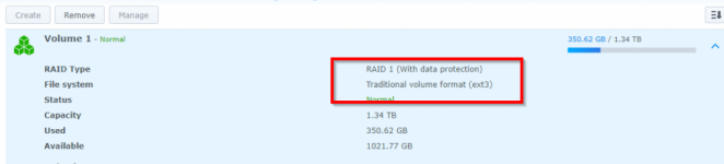

oh ist das alt, das funktioniert nicht mehr, die RAIDs sind schon über 10Jahre alt, damit kommt ein neues DSM nicht mehr klar. Lesen geht noch zum Backup erstellen und neues Volume ist Empfohlen! (also alles neu erstellen auf den festplatten ;) )
Ja, ich weiß, es ist sehr alt. Auch die verwendeten 2x 500GB Platten waren von 2007 ;-)
Was meinst du mit "Lesen geht noch"? Kann auf Volume 1 ganz normal Daten schreiben.
Hier noch die Screenshots der SMART Info der disks:
Mir fallen da nur ID195 bei der Samsung und ID199 bei der WD auf. Letzteres ist möglicherweise ein Kontaktproblem. Also wenn der Wert da weiter steigt, bei heruntergefahrener DS ein oder zweimal aus und einstecken. Gibts keine Besserung, auch nicht mit anderen Platten am Port, ist möglicherweise der Port an der Backplane das Problem.
Ja, nur das DSM6.x braucht ACLs, EXT3 kann keine ACLs... daher mache alles neu
Und die Systempartition der alten Generation war kleiner, daher kann man die alte Systempartition nicht mehr dem neuem Systempartition RAID hinzufügen,....

Sagt jetzt nicht das ist nur deswegen der Fall weil ich ein altes RAID (EXT3 statt SHR) verwende :rolleyes::unsure:
*edit: Anscheinend nicht - auch auf der Synology Seite wird für das DS410j nur die Version 5.2 angeboten als aktuellste Version.
5-6 Jahre bekommt die NAS nur neue Sachen, danach noch paar Jahre Patches und nach 10 Jahren ist nur noch bei sehr schwerwiegenden Problemen, wenn überhaupt und die NAS wird auf der Webseite nicht mehr angezeigt, soll heissen kein Support mehr ;)
(EXT3 ist ein Dateisystem, SHR ist ein RAID, was anderes und du kannst SHR und EXT3 zugleich haben :) )
