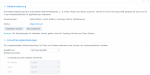

Nun ist aber unten der Hinweis: Die Einstellung für indizierte Ordner gelten nicht für Synology Photos und Video Station.
Jedoch sind oben genau die Anwendungen dafür aufgeführt. Vielleicht handelt es sich hier um ein Missverständnis oder ich verstehe es noch nicht ganz was hier gemeint ist.

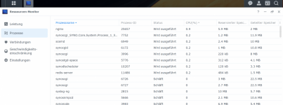

Achja die CPU Auslastung ist bis jetzt immer auf 20 - 35%. Ich habe folgende Daten im Ressourcenmangager mal entdeckt
convert, und noch ein paar andere die sich dahingehend abwechseln.

Die Indizierungseinstellungen betreffen nur den Medienserver, also DLNA.
Für "Synology Photos" gelten diese Einstellungen nicht. Da werden nur Dateien unter /photo (Freigegebener Bereich) und den ganzen /homes/<user>/Photos-Ordnern (Persönlicher Speicherplatz) indiziert.

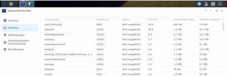

Danke für die umfangreiche Erklärung. Wo kann man das ganze den mit dem Cache unter der Synology DS220j einstellen. Habe dazu nichts gefunden. Kann es sein das es unter DSM 7 wo anders ist? Konnte auch mit Google darüber nichts finden, da wurden nur Erklärungen für SSD Cache Einbau hinterlegt. Im Speicherpool habe ich nur den Schreibcache gefunden dieser ist ja aktiviert, aber Endgeräte und Cache habe ich nicht gefunden. Greife mit einem Surface auf die Synology DS220j zu und nutze das nas als Datengrab. Also weder Audio noch Videostation laufen im Moment darauf.
Aber ich kenne keine Software wirklich keine die bei einem Prozess oder laufenden möglichen Integrationsprozess absolut nichts im Prozessmanger anzeigt. Wenn ich die Photos App startet passiert rein gar nichts, bis auf eine einmalige leichte Erhöhung der CPU - Auslastung.
Habe bisher auch die Protokolle angesehen seit dem starten in der Früh. Da ist auch keine Belastung zu sehen 0-4% Auslastung, das bedeutet für mich persönlich das hier nichts von der Software aus getan wird. Weder wird hier eine Vorschau erstellt noch sonst was, tut mir leid.
Aber für mich ist es ja egal, denn die Prozesse die du oben beschrieben hast sind bei mir nicht vorhanden. Es gibt im Moment keine 10 - 20 % Auslastung. Es sind genau 0 - 4%, und da wird wirklich nichts danach mehr getan. Weder hört man die Festplatte noch sonst was.
Habe mal den einen Screenshot angehängt vom Ressourcen Manager wenn ich Synology Photos starte, mehr ist es nicht, und es wird auch nicht mehr später gestartet. Gut ich könnte probieren die Synology Photos App zu starten und mal für ein paar Stunden laufen lassen um zu sehen ob sich im Ressourcenmanager was tut, glaube ich aber nicht.
Angenommen du hättest mit allen Recht was das anbelangt, warum werden dann keine Ordner die man in der File Station unter dem Photo Ordner erstellt in Synology Photos App angezeigt. Okay, man könnte sagen das wirklich zu viel ist für die DS220J wenn sie den was tun würde. Es ist jedoch
ein flüssiges arbeiten möglich sowohl DSM 7.0 als auch die einzelnen APPs ohne Probleme und Verzögerungen.
Die andere Frage die sich mir stellt ist warum kann ich die Fotos manuell dann in der Synology Photos App wenn man direkt diese startet einzelne Fotos hinzufügen, zwar keine Ordner aber einzelne Photos gehen schon.
Warum kann ich diese Fotos die manuell in der Synology Photos App hinzugefügt habe nicht in der File Station sehen obwohl ich es aktualisiert habe. Mit was wäre denn die Synology DS220j den so beschäftig das es nicht funktioniert. Besser gesagt wo oder welcher Prozess soll die Auslastung
der CPU in die Höhe treiben. Da ist leider rein gar nichts das dies alles erklären würde.

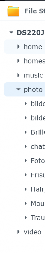

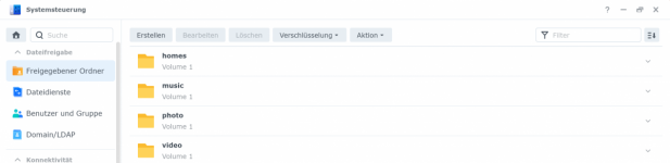

Danke für deine Bemühungen, aber in DSM 7.0 ist es komplett anders aufgebaut. Da waren schon von beginn an der Installation folgende Freigegebene Ordner hinterlegt in die ich meine Dateien kopiert habe. Diese waren schon nach der Installation vollständig vorhanden.
Im Home Ordner habe ich die ganzen Daten
Im Video Ordner die ganzen Ordner mit Filmen, Serien, Dokus
Im Photo Ordner die ganzen Fotos mit Unterordner
In der Synology Photos App am PC kann man absolut nichts aber auch gar nichts einstellen, es ist wie ich leider erfahren musste eine sehr abgespeckte Version von Moments und/oder Photos von der 6.24 Version. Bin im Moment wirklich sehr enttäuscht und hoffe auf viele Updates die hier kommen müssen. Denn die Beta Phase hat meiner Meinung nach sehr lange gedauert, aber scheinbar hat das alles nicht zum Ziel geführt, einfach nur traurig.
In der Synology Photos App am Tablet kann weder der Cache noch sonst irgendetwas eingestellt werden, diese Optionen gibt es gar nicht. Ist euch schon mal aufgefallen, das wenn man oben in der Synology Photos App auf Info klickt das hier absolut nichts drinnen steht, also keine Versionsnummer nichts. Wofür ist dann das Info Feld vorhanden frag ich mich.
Ich habe aber dafür unter Hilfe folgenden Punkt gefunden und den Hilfetext einfach reinkopiert..
Ich bin ja als normaler User angemeldet, der Admin Account ist ja per Default deaktiviert.

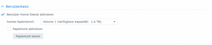

Die zweite Frage die ich dann hätte wäre ja folgende warum sollte sich die Video und Audiostation ganz normal diese wurde ja mit dem PaketZentrum installiert, automatisch Berechtigungen setzten und die Photos App von Synology nicht.
Wie ist es denn bei euch allen eingestellt. In meiner Logik wäre das wenn sich ein Benutzer anmeldet das er Zugriff auf die Bereiche hat und auch die Vorschau in Photos automatisch erhält ohne das er selbstständig eine Berechtigung setzen muss. Habe ich hier einen Denkfehler oder muss man sich hier als Administrator anmelden und die Rechte vergeben. Wenn ja stellt sich mir schon die nächste Frage was wäre denn der Anmeldename und das Passwort des Administrators auf der Synology DS220j
Hoffe die Screenshots konnten helfen. Ich habe noch nichts bei den Benutzer und Gruppen sowie den Anwendungen eingestellt. Komisch ist nur das die Synology Photos App hier nicht dabei ist bzw. keinen Haken gesetzt hat, während alle anderen Pakete es automatisch wahrscheinlich gesetzt haben oder es ist eine Voreinstellung von Synology DSM 7.0. Vielleicht könnt ihr mir da weiterhelfen.

Habe diese Antwort vom Synology Support bekommen. Entweder stimmen wirklich die Aussage das es Tage oder Wochen ohne CPU Anstieg dauert. Wie auch immer das funktionieren soll ist mir zwar schleierhaft, oder es ist eine Standard Antwort.
Sehr geehrter Kunde,
vielen Dank, dass Sie den Technischen Support von Synology kontaktieren und entschuldigen Sie die verspätete Rückmeldung.
Bei diesen Datenmengen dauert das ganze eigentlich eine ganze Weile. Wichtig ist das die beschriebenen Ordner und Bilder sich im /photo verzeichnis befinden.
Danach sollte über die nächsten Stunden und Tage eine Indizierung erfolgen können.
Wenn die Bilder dort sind, starten Sie gerne einmal über die Synology Photos Einstellungen eine vollständige re-indizierung.
Sollten Sie noch Fragen haben, stehe ich Ihnen jederzeit gerne weiter zur Verfügung.

Ich habe gut 700.000 Bilder+Videos und das ganze hat 3 Wochen auf der 920+ gedauert. Manchmal hat man auf der CPU Last gesehen, manchmal nix. Leider ist Photos für mich nur sehr eingeschränkt zu gebrauchen, da teils sehr langsam (Person öffnen dauert bis zu 40 Sek. iOS App crash & freeze)
mikey20333
31. Jul 2021
Als erstes Danke ich dir für die ausführlichen Erklärungen, die ich nun Schritt für Schritt durchführen möchte.
Fangen wir nochmals von vorne an. Also ich besitze ein Surface Tablet und greife darauf mit dem Browser auf die NAS DS220j zu,
gebe meinen Benutzernamen und mein Kennwort ein. Bin danach auf der Synology Oberfläche - DS220 J - DSM 7.0
Danach starte ich die Synology Photos App die ich zuvor mit dem PaketZentrum heruntergeladen habe.Version 1.0.0.190 im Moment
Nur leider und bitte jetzt wirklich nicht sauer sein falls wir von der selben Synology Photos App
reden ist wie auf den Screenshots zu sehen - wirklich keine 3 Punkte weder oben links oder rechts unten vorhanden.
Mir kommt es aber so vor als ob der Screenshot den du erstellt hast auf dem Handy ist, nicht am PC.
Auch auf den diversen Youtube Videos sind diese Einstellungen am PC wie in deinem Screenshot mit den Punkten leider
auch nicht vorhanden.
Ich habe die Windows Anzeige Einstellungen sogar auf 100 - 200% verstellt, mich nochmals eingeloggt aber
ich habe diesen Menüpunkt mit den 3 Punkten definitiv nicht, warum auch immer kann ich dir nicht erklären.
Ich habe es mit 2 verschiedenen Browsern getestet. Einmal Edge und einmal Opera GX, ich könnte noch Firefox
testen der eine andere Engine dahinter hat.
Für die Erklärung mit dem Benutzer und den Admins bin ich sehr dankbar. Ich habe mir ein paar Youtube Videos
angesehen und dort wurde auch alles mit dem Windows Explorer auf eine Synology Nas kopiert und danach
sind die Ordner und die Dateien in den verschiedenen Apps wie Video/Audio Station und Photos vorhanden.
Es könnte jedoch sein das einige Punkte die du oben erwähnt hast eventuell übersprungen worden sind, da sie einigen schon aus DSM 6 bekannt waren. Das kann ich nun wirklich nicht beurteilen.
Persönlich hatte ich auf Synology DSM 7.0 abgewartet, da waren ja sehr viele Hoffnungen dahinter. Ich muss
sagen es ist okay, habe mir aber viel mehr in Sachen Photos erwartet wenn ich ehrlich bin.
Das es keine Fortschrittsanzeige gibt wann die Synology Photos App wirklich indiziert sind, erstaunt mich doch in der heutigen Zeit.
Aber egal wird schon einen Grund dafür habe, man muss ja nicht alles verstehen, ist ja genauso warum keine
CPU Auslastung nach oben geht bei dieser hohen Datenmenge okay.
Habe nun nachgesehen wenn ich das richtig verstehe und der Benutzer den ich angelegt habe unter der Gruppe
Admins ist hat er auch Zugriff auf Photos das sind ja gute Nachrichten. Nun habe ich zusätzlich wie in der HIlfe
beschrieben in der DSM 7.0 in der Systemsteuerung unter Benutzer und Gruppe --> Erweitert nachgesehen und
das Häkchen war schon automatisch gesetzt bei --> Benutzer Home Dienst aktivieren. Somit ist das auch okay
Das wäre ein Beispiel Video. Jetzt ist mir aber auch aufgefallen das die Dateistruktur auf dem Video auch anders
aussieht als wie bei mir oder bei deinen Screenshots. Das meinte ich im vorigen Post mit das DSM 7.0 anders
aussieht. Ich habe ja nur die 4 Ordner die automatisch nach der Installation freigegeben sind, dort habe ich alles
reinkopiert und danach keine Einstellungen auf der DSM 7.0 Software geändert.
https://www.youtube.com/watch?v=dSm7oHsWOH4
Nun meine Frage muss ich noch was ändern oder soll ich es einfach so lassen und abwarten bis Synology Photos
das ganze sagen wir mal nächste Woche in der App anzeigt. Gerne führe ich auch nochmals einige Schritte oder
andere Optionen aus um alles so einzustellen wie man es benötigt.
Wenn ich das richtig verstanden habe und nur 1 Benutzer so wie in meinen Fall hinterlegt ist, benötigt man doch
nicht den Freigegebenen Bereich sondern nur den Persönlichen Speicherplatz. Daher verstehe ich diese Aussage noch
nicht wirklich von deinem Post.
"Natürlich kann man alles in der App am PC einstellen. Auch den FREIGEGEBENEN BEREICH! Wenn Du diesen natürlich nicht aktivierst und in Photos mit einbindest, wird auch nichts in Photos implementiert!"
Natürlich bin ich immer für jeden weiteren Input dankbar, und bin über erfahren User und Berichte sehr dankbar.
Aber ich bin auch offen und ehrlich ich kenne wirklich keine Software bis jetzt die bei einer Indizierung von Dateien
egal welche Datengröße keine Auslastung anzeigt geschweige denn keine infos über den Fortschritt anzeigt.
Das ist wirklich neu für mich, vielleicht funktioniert hier alles im Hintergrund. Oder ich habe die falschen
Einstellungen gesetzt. Soll ich hier etwas ändern wenn ja wo genau.
Danke für eure/deine Unterstützung

roterteufel81
30. Nov 2012
252
59
Du sollst Dich ja nicht via Web Browser auf die DSM Weboberfläche der Synology einloggen und von dort umständlich die Weboberfläche von Synology Photos aufrufen, sondern Dir aus dem Google Playstore oder Apple AppStore die Synology Photos App runter laden. Das man über eine WebApp keinen Cache einstellen kann und das auch nicht wirklich Sinn macht, sollte eigentlich klar sein ;-)
Gleiches gilt auch für Drive, Audio Station, DS Finder (für DSM) usw.
Ich habe Dir oben bereits ausführlich beschrieben wo die Fotos hingehören, wenn man nur mit 1 Benutzer und persönlichem Bereich arbeitet. Wenn Du sie dann trotzem nach /photo kopierst, statt nach /home/Photos/ und mir das dann auch noch vorwirfst, dass ich es Dir richtig erkläre, Du dem widersprichst und Du es mir dann noch erklären willst, dass ich es dir richtig erkläre und auch noch falsch liege, obwohl ich es Dir ja richtig erklärt habe, dann kann ich Dir wirklich nicht mehr helfen. ;-)
Zusammengefasst: Ich habe Dir von ANFANG AN geschrieben, kopier die eigenen Foto Ordner nach /home/Photos !
Auf den Rest bin ich nur eingegangen, weil Du wehemend trotzdem mit dem allgemeinen Freigabeordner /photo arbeiten wolltest.
