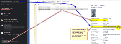

Wenn du dir mit windows Explorer leichter tust, kannst du es auch dort machen.
Die TAGS von SP befinden sich im windows Explorer in der Spalter "Markierungen".
umgekehrt übernimmt windows autom die tags die du in SP erstellt hast in den winexplorer.
