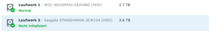

ich habe aktuell eine Synology übernommen, bei welcher 1 Festplatte ok war, die zweite defekt.
Die defekte wurde heute ausgetauscht. nun würde ich gerne bei zu einem SHR Raid zusammenfügen.
Wenn ich das richtig verstanden habe: Festplatten sind dann gespielt und bei einem Ausfall einer Festplatte, sind immer noch alle Daten vorhanden.
Aktuell sieht die Situation wie folgt aus:
(Laufwerk 2 = neue Festplatte)

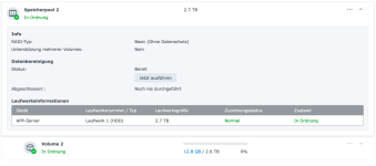

Kann ich beide nun irgendwie zu einem SHR Raid zusammenfügen, ohne die erste Festplatte vollständig formatieren zu müssen?
Gibt es auch noch einen Speicherpool 1?
nein Speicherpool 1 gibt es komischerweise nicht.
Habe einen Gedanken:
Wenn ich nun mit der zweiten Festplatte einen neuen Speicherpool erstelle (SHR Raid) und alle Daten danach von Festplatte 1 auf 2 schiebe -> kann ich dann Festplatte 1 formatieren und dem neuen Speicherpool hinzufügen?
Nö, ein SHR-Pool kann nur mit Platten >= der bisher kleinsten erweitert werden.
Wenn du die DS eh nur übernommen hast, würde ich sie einfach neu aufsetzen.
