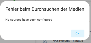

Moin,
ich habe ein ähnliches Problem.
In der Homeassistant Intergration von Denon Heos taucht nur "photos" auf.
Die drei Ordner sind aber indiziert und sollten nach meinem Verständnis dort erscheinen.
Wenn ich auf die Karte DNLA-Servers gehe, dann kommt:
"Synology Photos" ist aber was anderes, das ist kein DLNA.
DLNA-Server pusten ihr Vorhandensein über Broadcasts ins Netz und werden daher von DLNA-Clients gelistet. Bei dir scheint er keine zu kennen.

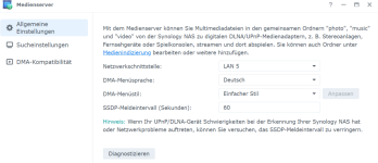

Prüf mal die Einstellungen des Medienservers (DLNA-Server), stell den richtigen LAN-Port ein und geh mit dem SSDP-Meldeintervall runter.
Reaktionen: Kamika242
Danke für die Rückmeldung.
Nicht schwierig, habe nur einen und damit keine Einstelloption.;), Intervall mal runtergedreht.
Das Problem scheint aber damit zusammenzuhängen.
Meine Hoffnung war, der HA-Integration die IP-Adresse eines Mediaservers mitgeben zu können.
