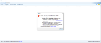

Die Status LEDs zeuge nicht unbedingt von einem Fehler. Heißt: Das NAS arbeitet, ist aber evtl. ausgelastet. Mal den Cache bei den Browsern leeren und die Fehler bei der Anmeldung hier mal als Screenshot posten. Wichtige Info natürlich schwärzen!!!
Und zum Backup hast du ja selbst die richtige Einschätzung getroffen. 😉
Ich habe im Google Chrome zunächst den Cache geleert und anschließend erneut versucht, mich anzumelden – das Ergebnis blieb unverändert.
Den gleichen Test habe ich im Mozilla Firefox durchgeführt, ebenfalls ohne Erfolg.
Zusätzlich habe ich es im privaten Modus von Firefox versucht, jedoch mit dem gleichen Ergebnis.
Die Frage auf die Version kann ich leider nicht besser beantworten, ich habe immer alle gemacht nur die letzte die mir angezeigt wurde halt noch nicht.
