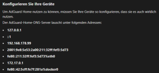

Einzigst am Ende des Ganzen, DNS in der Fritte, hab ich ein "❓". In Anleitungen steht, man soll beide Felder unter iPV4 mit IP ausfüllen, woanders steht einmal.
Die IP wo adguard lauscht habe ich aktuell doppelt eingetragen und in der Übersicht dort wird auch angezeigt das gefiltert wird mit entsprechenden Werten. Aber ob das korrekt ist, keine Ahnung, weil ich das noch nicht so verstanden habe.
Bei iPV6-Adressen ist im adguard-Account einiges angezeigt, aber DIE beinhalten Zeichen (Buchstaben "docker) die nicht zulässig sind.
