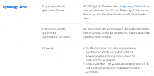

Was heisst das? Habe das gleiche Problem. Wie viele Dateien ist denn zuviel? Und auf welcher ebene? der Parent eben oder insgesamt mit allen Unterordnern?

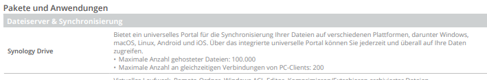

Nachtrag: Zuviel Dateien auf dem Lokalen NAS oder dem Remote ?
Ich denke mal Beides, also innerhalb von den gesyncten Verzeichnissen.
Ohne Sync ... einfach nur drauf liegend.
Meine 918+ hat mit über 1,9 Millionen Dateien keine Probleme. Eigentlich noch viel mehr, wenn man die Snapshots mitzählt.
Aber ab weit über 100.000 Dateien, in einem Ordner, gibt der Explorer "langsam" auf und auch FileStation zickt dann etwas rum.
[edit] Also, wie in der oben genannter Spec steht, wird es irgendwann erstmal unerträglich langsam und dann kommen vielleicht auch noch Timeouts zwischen Drive-Server und -Client dazu.
