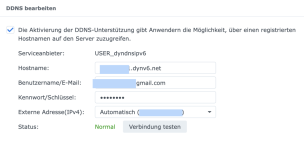

Das Komische an der DDNS ist, dass es völlig egal ist, welchen Benutzernamen oder Kennwort ich eingebe....die Verbindung klappt immer ohne Probleme.
