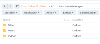

Mit dem Drive Client synchonisiere ich mehrere Ordner (die auf dem PC in unterschiedlichen Verzeichnissen liegen) auf die DS923+.
Dabei sind die zu synchronisierenden Ordner auf dem PC alle Unterordner des selben, freigegebenen Ordners auf der DS923+.
Vom Prinzip (Ansicht in der FileStation des DS923+):
Auf der DS923+ hat auch nur der Benutzer des PCs "PC_User" Lese/Schreibrechte für den freigegebenen Ordner "PC_Ordner".

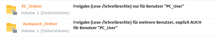

Zusätzlich soll noch die Synchronisierung für einen weiteren, freigegebenen Ordner mit dem Drive Client erfolgen.
Der hinzukommende Ordner hat aber Lese/Schreibrechte für mehrere Benutzer (es sollen mehrere Benutzer von unterschiedlichen Geräten über diesen Ordner Daten austauschen). Deshalb ist dieser als separater, freigegebener Ordner auf dem DS923+ eingerichtet.
Die Zugriffsberechtigung für den PC_User auf diesen Ordner in der DS923+ gesetzt (Lese/Schreibrechte).
Ansicht unter Systemsteuerung -> Freigegebene Ordner:
Problem:
Wenn ich nun im Synology Drive Client eine weitere Synchronisierungsaufgabe hinzufügen möchte, dann wird mir der "Austausch_Ordner" nicht als Synchonisierungsziel auf der DS923+ zur Auswahl angezeigt, obwohl der Benutzer die Berechtigungen für diesen Ordner hat.
Ist dies eine technische Limitierung des Synology Drive Client oder habe ich etwas falsch konfiguriert?
