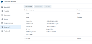

ich bin schön langsam am verzweifeln. Bekomm meinen Homeassistant im Docker nicht zufriedenstellend zum Laufen.
ich habe eine unfiy dreammachine mit mehreren Netzwerken. Darunter befindet ein IOT Netzwerk (192.168.100.0) mit Shellys. Ich habe eine 220+ mit 2 Netzwerkanschlüssen. Habe auch ein PC Netzwerk (192.168.50.0). Ich würde gerne die DS220+ so konfigurieren, dass sie aus beiden Netzerken (PC und IOT) erreichbar ist. IOT eben nur, damit die Shellys vom Homeassistant (welcher irgendwann mal im Docker laufen soll) gesehen werden.
Leider ist homeassistant nur über 192.168.50.200 erreichbar. über die 192.168.100.200 komm ich nicht hin. Hätte aber beide IPs in der Synology konfiguriert. Ich komm aber leider auch nicht auf die Synology mit 192.168.100.200. Also ich denke, dass es schon hier scheitert.
Ich weiß leider nicht, was ich hier berücksichtigen muss.

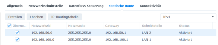

Eine Route kannst du anlegen in der Systemsteuerung -> Netzwerk -> Statische Route
muss ich eine Route anlegen, sorry, mir fehlt da jetzt etwas das Knowhow :(

Ich finds merkwürdig, homeassistant sieht halt nur die devices in meinem PC netzwerk. Der soll einfach nur aufs IOT Netzwerk zugreifen. Aber jedesmal wenn ich HA neu installiere, greift er immer wieder auf die 192.168.50.200 zurück. Ich schaffs nicht, dass er über die 192.168.100.200:8123 erreichbar ist. Ich bin echt schon am Verzweifeln.

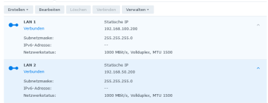

Ich würde 2 Regeln erstellen.
1.:
2.:
Ich kann bei Bild 2 nur nicht "LAN 1" wählen, weil das bei mir nicht angeschlossen ist. Gateway musst du anpassen, wenn dein Gateway im Subnetz nicht die erste IP hat.
