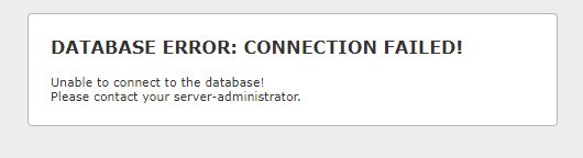

was mir nun weiters aufgefallen ist. ich kann auch die Mailstation nicht aufmachen. hier bekomme ich einen DB Error ;-(

Habe mal ein wenig gegoogelt.
Bei dem ein oder anderen hat es geholfen, den Namen der Synology zu ändern, und die Pakete Mailstation und Roundcube de- und neu installieren.

den Namen der Synology hab ich geändert, das hat leider nix geholfen.
Wenn ich die Pakete de- und neu installiere, ist dann nicht alles weg ?

Eigentlich sollte es nicht weg sein, die Mails liegen ja in einem Ordner im home-Verzeichnis. Ich habe die Pakete auch mal de- und neuinstalliert. Die Einstellungen wurden sogar behalten.
hmm, trau mich da nicht wirklich drüber, weil wenn dann alle Emails weg sind, dann hab ich ein noch größeres Problem *hehe*
Wird bei der Deinstallation nicht zueghörige DB gelöscht?
kann das jemand bestätigen, dass bei De- / und darauffolgender Neuinstallation die Einstellungen bzw Daten erhalten bleiben ? (Mail Server / MailStation)

Also, ich habe es gerade noch einmal für dich ausprobiert (unter anderem aber auch, da ich jetzt an einem IPV4-Anschluss der Telekom hänge und nun MailServer-Plus nutzen kann ;))
Beide Pakete MailServer und Mailstation entfernt, der Ordner mit den Emails ist weiterhin vorhanden in deinem Home-Verzeichnis.
sodala, hab es soeben probiert und hat wirklich geklappt. Super, danke für die Hilfe ;-)
