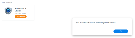

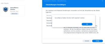

Ich habe auf meiner DS220+, DSM 7.2-64570 Update 1, erstmals versucht, Surveillance Station v. 9.1.3.-10869 zu installieren. Wenn ich das Programm jetzt starte, bekomme ich die Fehlermeldung: „Der Paketdienst konnte nicht gestartet werden“. Gehe ich jetzt auf "reparieren", bekomme ich die Fehlermeldung: „Surveillance Station konnte nicht repariert werden“. Ich habe auch versucht, ältere Versionen aus dem Downloadcenter manuell zu installieren, ich bekomme immer dieselbe Fehlermeldung.

SS und andere Pakete lassen sich problemlos installieren (hatte mich in meinem ersten Post nicht richtig ausgedrückt, sorry) und auch wieder deinstallieren. Mit anderen Paketen habe ich keine Probleme, nur mit SS. Nach der Installation will SS ja gleich starten, dann kommt die Fehlermeldung „Der Paketdienst konnte nicht ausgeführt werden“ und schlägt mir "reparieren" vor.
Wenn ich jetzt "reparieren" will, wird SS neu installiert mit der Fehlermeldung: "...konnte nicht repariert werden...". Wenn ich bei einer Neuinstallation den Haken "nach der Installation ausführen" wegnehme, sieht die Installation normal aus. Bis ich auf "Ausführen " klicke, dann geht es wieder von vorne los.
