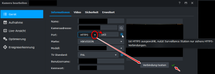

ich versuche bisher vergeblich einen Kamera (Abus) via https hinzuzufügen, http geht.
Es scheitert an der Authentifizierung innerhalb der Surveillance Station, die Doku sagt, dass man irgendwo / irgenwann unter "Port" angeben kann, dass man https nutzen will:
https://kb.synology.com/de-de/Surve...ion/ip_camera?version=9#x_anchor_id692f126433
"Wenn die Kamera HTTPS-Verbindung unterstützt, können Sie im Dropdown-Menü Port die Option HTTPS wählen. Surveillance Station verwendet dann nur gesicherte Verbindungen für den Zugriff auf Ihre Kamera.
Diese Option / Dropdownmenü offenbart sich mir nicht. (blind?)..
Der Zugriff direkt auf die Kamera von außen funktioniert, d.h. Portfreigaben und Credentials sind ok, hat einer von euch eine Idee?
Danke & Gruß
An die Mods': bitte den Titel korrigieren: Kemra -> Kamera
Wenn deine Cam das Unterstützt, sollte das kleine Dreieck (roter Kreis im Bild oben) da sein für die Auswahl zwischen h**p und h**ps
Hallo Kurt,
aaahh, jetzt ja: es scheint eine Funktion der Marke zu sein: Offensichtlich wird die Option weder für ONVIF noch für ABUS angeboten (für HIKVISION hingegen schon), warum auch immer, bleibt wohl nur ein feature request, danke für den Hinweis!
