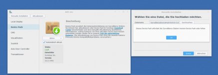

Ich habe heute meinen NVR1218 erhalten.
Nun hab ich das Problem das beim Hersteller Reolink einige fehlen die eigentlich auf der Liste stehen bei Synology.
Ich habe mir dann von der Webseite das Device Pack herunter geladen, was laut Webseite eine höher Version ist als die ich habe (trotz auto update)
Wenn ich diese Installieren will zeigt er mir immer einen Fehler an
Eine andere frage: Beim Firmware Update steht immer Verbindung Fehlgeschlagen, bitte überprüfen Sie ihre Internetverbindung, hab den DNS schon wie beschrieben auf 8.8.8.8 geändert aber ohne Erfolg.
Als erstes würde ich schauen ob die aktuelle SS Version 8.2.10.6468 installiert ist.
Da du ja augenscheinlich vom LAN auf Dein NVR kommst, blockt Dein Router vielleicht das NVR.
Stelle mal ein Bild der Netzwerkverbindung vom NVR hier ein.
