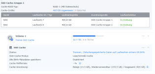

ich will meinen r/w SSD Cache wieder entfernen und dann bleibt das Sytem hängen:
Ich habe auch schon mit dem Synology Support Kontakt gehabt und die vermuten es liegt an meinem RAM Speicher, der nicht original ist.
Außerdem sollte ich das System mal herunter fahren (über den Schalter, da die Funktion nicht funktioniert) und dann beide SSDs entfernen und neu starten. Danach wurde aber kein Volume erkannt:
Hat jemand hier eine Idee, wie ich den Cache wieder los werde?
