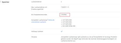

Wo hast du die installiert? Über Adapter in einem der Laufwerksschächte oder in den M.2-Slots. Meines Wissens gehören dort NVME-SSDs rein und keine SATA.
Die habe ich oben in den M.2-Slots verbaut.
Also meinst du SATA wird gar nicht funktionieren sondern ich bräuchte eine NVME SSd?
Ja
In den HDD-Schacht kannst du einen einfachen M.2-SATA-Adapter stecken.
Bei den Adaptern ohne ControllerChip, also wo M.2 mit SATA direkt verbunden ist, da kannst du nur SSD mit SATA (B Key) stecken
unten, in die M.2-Schächte der DS, passen dagegen nur SSD mit NVMe (M Key)
Bei einer SSD mit B+M-Key, kannst du wohl meistent/oft von nur SATA ausgehn.
Falls sie einen schlauen Controller verbaut hat, der erkennt, ob an SATA, NVMe oder AHCI angeschlossen und sich dann entsprechend einstellt,
dann wäre es egal, wo sie drin steckt. Kann sie aber nur SATA, dann passt sie unten zwar in die NVMe-Ports, aber funktioniert dann natürlich nicht.
Die passende SSD sieht so aus, wie die rot markierte, mit nur einer key-Nut.
SATA ist grundsätzlich erstmal nur der linke B-Key.
Die meisten SATA-Ports verlangen nur den Schlitz. Der Andere ist optional.
Und AHCI hat die selbe Kennzeichnung, wie NVMe.
Im Prinzip steht M-Key praktisch für PCIe, wobei es dort NVMe- und/oder auch das AHCI-Protokoll sein kann.
