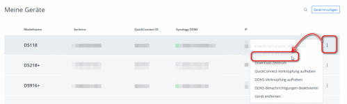

ich würde gerne 2 nicht mehr benötigte Einzellizenzen deinstallieren und dann verkaufen.
Reicht es dazu, sie einfach in der Lizenzverwaltung zu löschen?
In einem anderen Beitrag hier habe ich gelesen, man müsste sie auch im Synology Online Account deaktivieren/löschen.
Blos da sehe ich überhaupt nichts zu meinen verwendeten Lizenzen.
Ich möchte hier für einen möglichen Käufer nichts falsch machen :cool:
Danke vorab,
-faxxe

Das ist korrekt, das läuft im Hintergrund ab.
Bei deinem Vorhaben ist es dann eine Lizenz Migration, also eine bereits verwendete Lizenz muss in deinem NAS gelöscht werden, dazu MUSS das NAS mit dem Synologykonto verbunden sein.
Ich habe das selber noch nicht gemacht, aber du löscht in deiner SS im Hauptmenü die Lizenz.
In deinem Synologykonto sollte dann die Funktion Lizenz migrieren aktiv werden und du kannst sie für den neuen Besitzer (Käufer) freigeben.
Aber wie erwähnt, ich habe das auch noch nicht ausprobiert.
Im Bild ist im Menü der Punkt "Migration von Lizenzen" bei mir hellgrau. Sobald du die in deiner SS löscht, sollte der Menüpunkt bei dir dann in der betreffenden DS aktiv werden, siehe roter Rahmen.
Ich weiß jetzt aber nicht, ob der neue Käufer da auch schon mit "seiner DS" online sein muss um die Migration zu "übernehmen" in sein Konto und in seine Diskstation.
Du benötigst auf jeden Fall bei Nachfragen bei Synology die kleine Karte mit dem Lizenzschlüssel und eine Kopie der damaligen Rechnung.
Ohne diese beiden Dinge macht Synology nichts!

Also nur "einfach" Lizenz bei dir Löschen, Code an den Käufer geben und er tippt ihn ein, wird voraussichtlich nicht funktionieren.
Das geht nur so lange der Lizenzcode noch nie in Verwendung war!
Ist der einmal aktiv gewesen, dann geht nur mehr die Migration.
