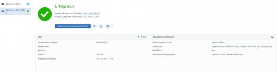

Ich habe ein Problem mit meiner DS920+ NAS.
Ich habe in der Nas 4 St. WD Red Plus 6tb eingebaut, Raid 5 Verbund. Zusätzlich wird das Volume auf 2 externe Festplatten über USB mit HyperBackup gesichert.

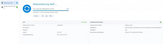

Nun habe ich das Problem, dass der NAS während des Sicherungsvorganges auf das externe Laufwerk der Speicher ausgeht (95% des Raid-Speichers werden verwendet). Einen Tag später nutzt die Nas nur mehr 35% Speicher, ohne dass ich irgendwelche Daten gelöscht habe.

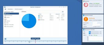

Ich habe mir über den Speicher-Analysator den aktuellen Speicher auswerten lassen, benutzt werden scheinbar nur ca. 3tb... Was kann das Problem sein?
Ich tippe mal - wie so oft - auf "Versionierung" :)
Weitere Bilder
Meinte die Versionierung auf dem NAS selbst, nicht die beim Backup. 95% Volumeauslastung ist schon nicht ohne. So wirklich nachvollziehbar ist das jetzt (selbst mit den Screenshots) irgendwie nicht so... Knapp 10TB Volume-Auslastung, dazu die 6+3TB-HDDs via USB. Zu sichernde Dateimenge knapp 2TB, oder wie ist das zu verstehen?
Habe nun die Versionierung geändert, nun funktioniert wieder alles richtig. Vielen Dank.
