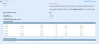

ich habe folgendes Problem habe jetzt seit dem WE eine NAS1813+ am laufen eigentlich mit 8 Festplatten, habe aktuell aber nur 7 Festplatten drin (beim erstellen des Pools waren es allerdings 8, wobei am Sonntag eine Platte ausgestiegen ist, die habe ich dann erstmal aus der NAS genommen und es so weiter laufen lassen) jetzt ist er mit der Prüfung durch und meldet den Fehler (siehe Screenshot) liegt das daran das zu beginn noch 8 Platten waren und jetzt 7? Wie kann ich das beheben und erstmal mit 7 Platten laufen lassen bzw. wo kann man das Piepen ausstellen?
Ich hoffe ihr könnte mir weiterhelfen.

Genau daran liegt es, du hast jetzt ein kaputtes Raid6 übrig, also nur noch einfache Redundanz, ähnlich einem Raid 5. Es läuft weiter, weil Raid6 darauf ausgelegt ist, bis zu zwei Platten zu verlieren. Dennoch solltest du die fehlende Platte wieder hinzufügen.

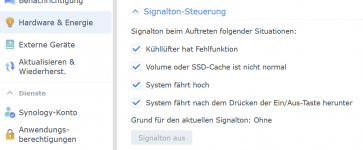

Oay also piept der jetzt so lange bis ich eine neue Platte eingesetzt habe? Das Problem ist der vorbesitzer hat wohl noch eine und war auch so kulant und wollte mir eine zuschicken, allerdings ist er gerade im Umzug und alles in Karton, so das ich jetzt eigentlich nicht los wollte und eine neue kaufen wollte, aber das könnte halt noch etwas dauern. Sollte ich dennoch eine neue kaufen oder erstmal damit leben bis ich in 2 bis 3 Wochen die andere Platte bekomme? Hab da keine Ahnung ob ich mit dem warten vielleicht die Sache verschlimmere oder nicht? Achso und wenn das mit dem warten gehen würde, gibts ne möglichkeit das Piepen zu deaktivieren? :oops:
Das Piepen kannst du in der Systemsteuerung ausschalten.
Ob du wartest bis du das Raid in Ordnung bringst oder das sofort machst hängt davon ab, wie wichtig dir die Daten darauf sind. Wenn noch eine Platte ausfällt gibt es keinen Schutz mehr.

Okay das mit dem Signalton war ne MEGA Hilfe! endlich wieder ruhe ^^ Wenn jetzt noch eine ausfallen würde und ich dann 2 neue rein tun würde, würde das aber wieder alles "normal" laufen oder is dann schon zu spät wenn eine zweite ausfällt? Ich dachte darum hat man ne NAS damit man das als Sicherung hat und nicht das man für eine NAS noch eine Zweite sich ins Regal stellt oder seh ich das falsche?
