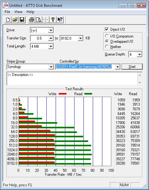

Und hier mal ein kleiner Speedtest von mir ....
DS207+ Raid1 2x Samsung HD501LJ
JumboFrames 6000K

zu deinem speed test...
welches raid nutzt du da ?
denn die 78+ mb/s beim lesen nimm ich dir nicht ab bei 8 k bloecken :-)
mfg
Steht doch da .... Raid1 mit 2x 500GB Samsung HD501LJ
als source hd nutze ich ein Raid0 mit 2x Samsung HD403LJ
Es kommt ja auch noch auf die andere Hardware an, die verwendet wird.
In meinem Fall eben die DS207+ und ein D-Link DGS-1008D und eine Intel Pro 1000GT Netzwerkkarte
