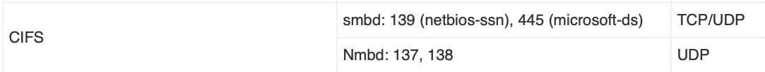

CIFS sind doch reine Windows Sachen, wenn ich das recht sehe.

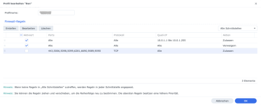

Das Gleiche, wenn ich teste:
Firewall den Haken raus bei "erlaubte Ports". Dann ist mein DSM nicht mehr über das Netz erreichbar.
Intern über die IP Adresse im Browser dennoch.
SMB Verbindungen gehen auch weiterhin.
Ah, ich glaube, ich weiß warum.
Ich habe meinen privaten IP Bereich als erlaubt markiert. Dort sind alle Ports natürlich dann offen.
Aber daher brauche ich auch die Öffnung, die da vorgeschlagen wurde, nicht:

Bei SMB/CIFS müsste ich jetzt allerdings auch erst nachsehen für welche Funktionalität die einzelnen (445,139,...) zuständig sind.
CIFS/SMB ist erst mal ein Netzwerk Protokoll und keine 'windows Sache'. Lässt sich auf allen Betriebssystemen benutzen.
Wenn du sagst, dass du dieses Netzwerk Protokoll über den Finder benutzt müssen auch Ports offen sein.

Ich habe ja oben den Screenshot meiner FW Einstellung gepostet. Mehr habe ich nicht.
Was bräuchtest Du mehr, um das klassifizieren zu können?
Du gibst im internen Netz sowieso alles frei (hast du dann eh selber geschrieben). Darum geht da dann alles - ja klar.
Somit als Antwort auf deine ursprüngliche Frage. Das kommt immer wieder wenn Synology FW aktiv ist und die Regel nicht da ist. Daher in Zukunft immer wegdrücken, da du intern eh alles kannst und extern nicht benötigst.
Hab das beim Router such hin und wieder und die Regeln drücke ich immer weg. Da meine eingestellten Regeln ausreichend sind.

Die Aussage "es sind alle Ports geschlossen außer..." und das Bild mit "alle, alle, lokal, erlaubt" widersprechen sich halt (weil ich dies auf alle Schnittstellen der DS beziehe und nicht nur auf externe Netze, wie du es vermutlich gemeint hast).

In deinem Screenshot (#9) hast du aber nur die internen IPs freigegeben. Hast du auf den anderen Schnittstellen dann noch separate Regeln?
Für Schnittstellen nicht. Ich habe die Ports freigegeben.
Den Haken hatte ich ja nur raus gemacht, um SMB zu testen.
Sonst ist der bei den Ports aktiv.
Achso ja, dann macht das mehr Sinn :)
