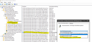

ich kann mich mit einem Win10 PC nicht mehr mit den smb Freigaben auf einer DS verbinden, weil per Gruppenrichtlinie älter NTLM Versionen verboten wurden.
Nun muss ich den smb Server auf der DS anpassen. Ich vermute mal, die Lösung liegt in smb.conf?

Ich vermute, wenn nur win10 clients zugreifen, kann ich auf NTLMv2 only umstellen. Was muss ich dazu in der smb.conf eintragen?
Bei den Dateidiensten kann ich einstellen, obich smb1...3 benutzen möchte. Aber welcher Parameter beeinflusst die NTLM Version?
Du hast nicht zufällig die "Beta" (DSM7) installiert? -> "NTLMv1 ist in der DSM 7.0 Beta aus Sicherheitsgründen deaktiviert und nur NTLMv2 wird standardmäßig unterstützt."... Umstellen könnteste direkt beim Client:

Leider weiss ich im Moment nur, dass per GP "ältere Anmeldeverfahren" verboten wurden. Und dass es um NTLM geht.
Also wäre mein Ansatz auf der DS nur NTLM v2 zu erlauben und dann zu testen, ob es geht.
PS DSM 6.x
Jo, das ist dann ja wie auf dem Screenshot. NTLMv2 sollte aber durchaus supported sein, ggf. haben sich die Clients das einfach anders "gemerkt" (Registry)). Was die Fummelei in der smb.conf angeht (was ich nicht machen würde, da die Änderungen vermutlich mit dem nächsten Samba-Update weg sein dürften), wäre wohl der Zusatz "client NTLMv2 = yes", sofern die GPO entsprechend dem o.g. Screenshot konfiguriert ist.

Die Richtlinie sieht jedenfalls so aus wie oben gezeigt und ich werde den Eintrag in den smb.conf testen.

der Parameter client NTLMv2 = yes wird als nicht bekannter Parameter verworfen.
Der Parameter ist laut Samba Doku ab V 4.13 zulässig.
Wenn ich das richtig sehe läuft auf meiner DS mit aktuellem DSM 6.x die smb Version 4.4.16
Das habe ich bei testparm --version gemeldet bekommen.
Oder ist das die Version des Tools und nicht des Samba Pakets?
samba -V gibt auch 4.4.16
Jedenfalls wird der Parameter in den smb.conf nicht akzepiert.
Weiss jemand, welche smb Version mit er DSM 7.x Beta ausgeliefert wird?
DS1517+ Version 4.10.18.
Gruß Götz
ja, danke. 4.10 reicht leider auch nicht.
Und obwohl synology schreibt, dass bei DSM7 und smb nur noch NTLMv2 unterstützt wird, löst das nicht mein Problemchen.
