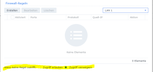

Zum Thema Firewall habe ich noch eine Frage.
Ich habe die Firewall aktiviert und Regeln eingerichtet und seitdem ist die DS bei PCs, die im Netzwerk hängen, nicht mehr im Windows Explorer unter "Netzwerk" sichtbar.
Probeweise habe ich bei "aus einer Liste integrierter Anwendungen auswählen" mal alle zugelassen, aber auch das hat nicht dazu beigetragen, dass sie wieder angezeigt wird. Lediglich das komplette Ausschalten der Firewall. Komischerweise wird die DS aber an meinem Haupt-PC immer noch angezeigt. Aber vielleicht weil ich diesen (im Gegensatz zum Rest) nicht neu gestartet habe?
Habe ich irgendwas übersehen bzw. habt ihr einen Tipp, was evtl. die Ursache sein könnte?
Wie lautet den die letzte Regel ?
Alles verboten, was bisher in den einzelnen Ausnahmen nicht erlaubt war ?
Genau, also bei allen Schnittstellen habe ich jeweils "Zugriff verweigern wenn keine Regel zutrifft":
Unter Firewall Regeln musst du deinen IP-Bereich, der von der Fritz!Box bereitgestellt wird, freigeben. Für lokales Netz kannst du alle Ports freigeben und unter spezifischer IP den IP-Bereich festlegen.
