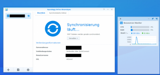

Liebes Forum
Wir benutzen zwei Synology NAS und benutzen ShareSync um diese übers Internet zu spiegeln.
Dies klappte eigentlich ganz gut, heute ist es aber extrem langsam.
Hier ein Screenshot:
Normalerweise haben wir hier Verbindungsgeschwindigkeiten von mehreren MBs, heute sind wir aber nur im kB Bereich.
Es wurden viele kleine Dateien dem NAS hinzugefügt. Evtl. hat es damit Probleme?
Auch habe ich gelesen, dass die Verbindung über QuickConnect Probleme bereiten kann. Wobei das bei uns bis jetzt gut geklappt hat. Wenn ich das wechseln will eine Frage, kann ich eine Bestehende Verbindung anapssen? Wenn ich auf "Verbindung bearbeiten" klicke kann ich das QuickConnect/IP Feld nicht bearbeiten. Oder soll ich die jetzige Verbindung löschen und eine neue aufsetzen? Und wenn ich schon frage.. welche Ports müssen zwingend offen sein für die Synchronization direkt zur IP?
Bin über jeden Tipp dankbar!
Grüsse
Nelbar

Danke blurrrr ja macht Sinn.
Allerdings ist es so langsam (über Nacht wurden gerade mal 1000 dieser Dateien abgearbeitet). Da stimmt was nicht.
Window-Scaling würde ja auch benutzt, wenn es eine direkte Verbindung wäre? Resp. was wäre dein Tipp um dieses Problem zu lösen?

verlangsament kommt dazu, dass Drive/ShareSync bei der Erstbefüllung oder einem Schwung neuer Dateien nicht der große Renner ist... es müssen nicht nur die Dateien übertragen werden, sondern sie müssen auch noch in die Datenbank... bei ext4 kommen sie wirklich als Version in die Datenbank, bei btrfs kommt vermutlich nur ein Verweis auf die Version im Dateisystem in die Datenbank...
Also einfach warten, bis der Sync durch ist...
