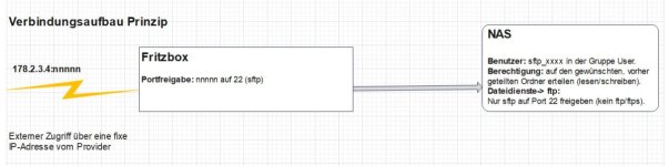

Ich habe mir mal einen sftp Zugang erstellt. Siehe Skizze unten.
Damit habe ich Zugriff über ein iPhone aus dem Internet und die Verbindung inkl. Dateiaustausch funktioniert!
Meine Frage nun: Warum kann der Benutzer "sftp_xxxx" in der Gruppe "User" den Zugriff gewähren, wenn weder als "sftp_xxx User" noch in der Gruppe "User" die Freigabe für sftp erteilt ist? Woher kommt diese Berechtigung?
Wie in der Skizze geschrieben, ftp und ftps sind nicht aktiviert.
Natürlich hat der "admin" diese Berechtigung, Aber der User "sftp_xxxx" hat ja mit dem "admin" nichts zu tun.
Das wäre mir nun eine grosse Hilfe, dies zu verstehen!
Vermutlich ist folgendes aktiviert:
Damit funktioniert schonmal der sftp-Zugang. Erst dann kommen die Ordnerberechtigungen zum tragen.
Vielen Dank! Genau das war es.
