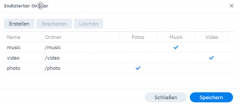

DLNA kennt keine Security. Da wird einfach alles aus den Verzeichnissen angeboten, die als Medien-Verzeichnisse definiert wurden, unabhängig von den Rechten, die du auf die einzelnen Shares vergeben hast.
Die Einstellungen dazu findest du unter Systemsteuerung, Indizierungsdienst, Indizierter Ordner.
Der Standard ist:
