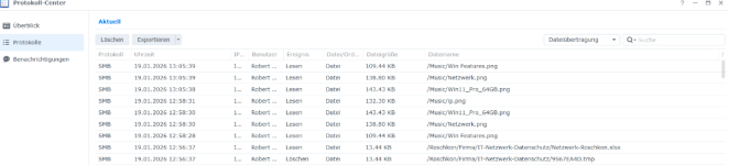

Gefunden. Aber da scheinen wohl die Uhrzeiten nicht zu passen. Die letzten Versuche sehe ich hier nicht. Nun habe ich auch die Ereignisse zur Verbindung gefunden. Das ergibt alles keinen Sinn. Die Systemzeit im NAS ist Korrekt. Die Uhrzeiten im Ereignis Protokoll liegen Stunden zurück.
