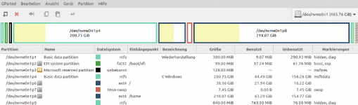

Bei mir sieht eine SSD bei einem Dual-Boot-System (Linux + Windows) z.B. so aus, sprich da gibt es ebenfalls EFI, reserved und hidden Partitionen die ein "Otto-Normal-Anwender unter Windows üblicherweise auch nicht zu Gesicht bekommt. :)
